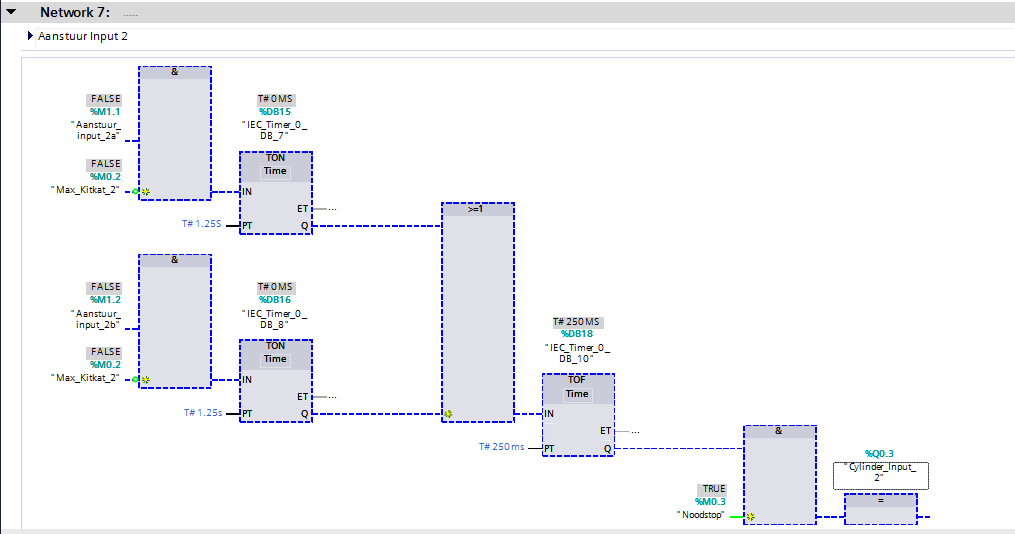

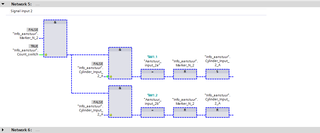

Ik probeer het signaal in mijn programma op te splitsen om verschillende timers te laten lopen. Anders stuurt de tweede cilinder maar de helft van de KitKats van de baan. Het programma ziet er als volgt uit, zoals het nu is loopt het of beide signalen tegelijk door of hij breekt het signaal voor de timer gaat lopen.
I think the problem is in network 5 with the “info_aanstuur”.Cylinder_Input_2_A variable. You set this value in the top part. After this variable is set the part below it will be processed. This is because the PLC program will always run from top to bottom. The and (&) block sees a true variable and will also run the code after it. Therefor both signals will be active.
This can be solved by changing the “info_aanstuur”.Cylinder_Input_2_A variable in a network after it and not in the same.

Never mind, i’ve solved it by adding a pulse generator
